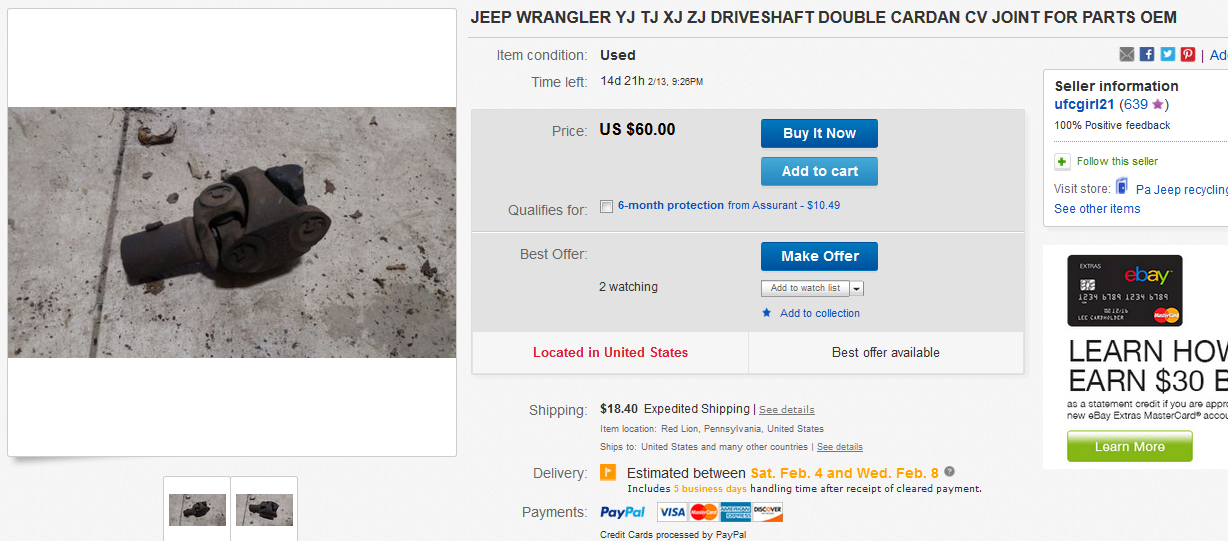

Talvez este seja um exemplo melhor do que estou falando. Talvez eu possa até encontrar algo assim em nosso ferro-velho local? Talvez em um YJ ou XJ? Apenas um pensamento e curioso para saber se poderia funcionar. Todas e quaisquer opiniões são muito apreciadas.
Eu sei o que preciso fazer para o escapamento agora. Só preciso descobrir meu plano de ação sobre a questão do ângulo do eixo de transmissão.

Sim, isso parece bom e apertado. Bem, acho que vou trabalhar para conseguir um SYE. Mais uma coisa, no entanto. Este YJ no ferro-velho local de onde tirei minhas engrenagens planetárias tinha um garfo do pinhão que parecia estar saindo mais do que o meu original. Não o eixo, mas a parte em que o UJ está preso. Parecia uma versão estendida ou algo assim. Eu originalmente queria um garfo do pinhão porque achava que o meu estava em mau estado (acaba que não está depois de passar uma escova de arame nele), mas lembro-me de pensar que não queria este porque era diferente. Eu precisaria dar outra olhada para ter certeza da diferença, mas isso é possível? Eles existem? Poderia ter sido apenas mais volumoso ou algo assim, mas definitivamente diferente do meu.

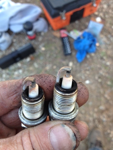

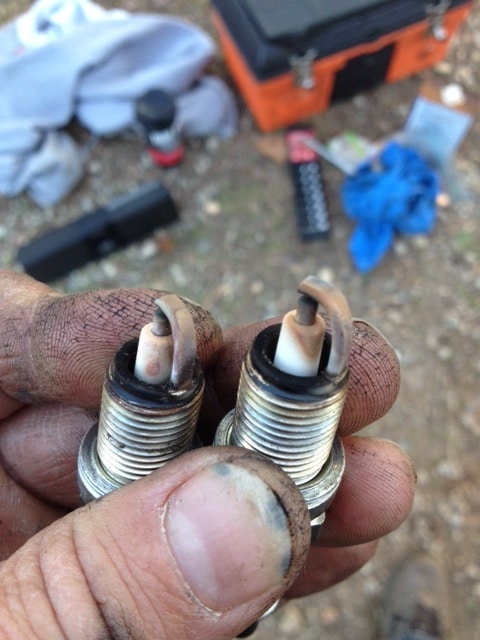

Um tempo atrás, neste tópico, quando estávamos falando sobre o cheiro do meu escapamento, mencionamos minhas velas de ignição e como elas são. Tirei algumas fotos hoje para feedback quando as troquei.
postagem de imagem
enviar fotos
