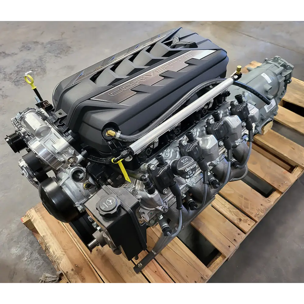

Ze względu na zwięzłość i dzielenie się informacjami z innymi, oto zestaw, który kupiłem, pomniejszony o silnik 6.6:
W związku z tym zapłaciłem 22550 $, a nie 34950 $ - co oznacza, że ​​część silnikowa kompletnego zestawu kosztuje 12400 $. Silnik 5.3 w całości aluminiowy, który kupiłem za 5800 $, ma generować 375 KM, czyli o 125 KM mniej niż opcja 6.6. Dla mnie myślę, że nie będę tęsknił za tymi 125 KM i zaoszczędziłem 6600 $, budując własny Gen IV LS.
Biorąc pod uwagę, że ten projekt jest przeznaczony dla 2-drzwiowego, myślę, że 5.3 jest lepszym wyborem. Otrzymam lepsze zużycie paliwa i będę mógł jeździć na 87 oktanach.
Myślę, że lekko dostrojony 5.3 będzie bardziej odpowiedni do mojego zastosowania.
Ze względu na zwięzłość i dzielenie się informacjami z innymi, to jest zestaw, który kupiłem, pomniejszony o silnik 6.6:
Stąd zapłaciłem 22550 $, a nie 34950 $ - co oznacza, że ​​część silnikowa kompletnego zestawu kosztuje 12400 $. Szacuje się, że silnik 5.3 w całości aluminiowy, który kupiłem za 5800 $, generuje 375 KM, czyli o 125 KM mniej niż opcja 6.6. Dla mnie myślę, że nie będę tęsknił za tymi 125 KM i zaoszczędziłem 6600 $ budując własny LS4.
Biorąc pod uwagę, że ten projekt jest przeznaczony dla 2dr, myślę, że 5.3 jest lepszym wyborem. Otrzymam lepsze zużycie paliwa i będę mógł jeździć na 87 oktanach.
Myślę, że lekko zmodyfikowany 5.3 będzie bardziej odpowiedni do mojego zastosowania.

Oto firma, która sprzedaje zestawy, kliknij i przewiń w dół
Skontaktowałem się z MoTech przed podjęciem decyzji o Bruiser i Rock Your 4x4
MoTech odszedł (lub odszedł) od zamiany LS na rzecz nowej zamiany LT, ze względu na dostępność LS. Miałem szczęście i znalazłem jeden w rozsądnej cenie. Zleciłem jego budowę lokalnemu warsztatowi resto-mod zgodnie ze specyfikacją. Mogłem wybrać profil krzywki. Zdecydowałem się na łagodny profil krzywki 6.2 (sprawdzę arkusz budowy i zamieszczę tu numery).
Dowiedziałem się, że profil krzywki ma znaczący wpływ na to, gdzie w zakresie obrotów wzrasta moment obrotowy. Wyższy moment obrotowy przy niższych obrotach zwykle oznacza łagodnie dostrojony silnik. Wytwarzanie momentu obrotowego wcześnie w zakresie obrotów jest ogólnie dobrą rzeczą dla 4x4. Więc żadnego szalonego tuningu poza łagodną krzywką IMHO.
Jeśli chodzi o LT, nie jestem naprawdę zainteresowany silnikiem, który ma Displacement on Demand (DoD) i Variable Valve Timing (VVT), jak większość silników skrzyniowych. Zbudowałem swój LS bez DoD i VVT. Dlatego wolę LS od silnika skrzyniowego LT.
Chociaż MoTech ma ogromne doświadczenie, ich oferta była o około 10 000 dolarów wyższa i jest problem bliskości. Mieszkam znacznie bliżej Knoxville niż Las Vegas; co sprawia, że Bruiser i Rock Your 4x4 są łatwym wyborem.
