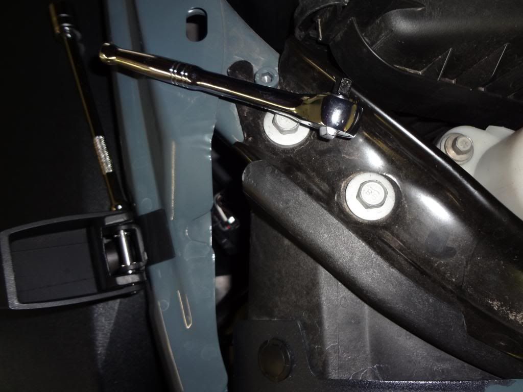

Eu acabei de fazer isso. Não foi muito difícil. A parte da capota das travas usa uma porca de 10 mm e a parte da carroceria usa uma de 13 mm. Usei uma chave de catraca de 1/4", a mais curta que eu tinha, e a menor de cada soquete que consegui encontrar. Usei uma extensão de 1 polegada na de 13 mm. Você pode trabalhar suavemente a chave de catraca no espaço. Leve o seu tempo, trabalhe devagar, e você deve ficar bem. Uma observação, a parte inferior (a parte maior) pode ser girada mesmo quando apertada, então não se estresse em conseguir um alinhamento exato.
Eu acabei de fazer isso, neste fim de semana!
Extensão de soquete de 6" com um universal e um soquete de 13mm.
No começo eu estava usando o soquete craftsman, mas então eu tive que mudar para um tradicional, o craftsman continuava perdendo a aderência nas porcas, só precisava soltá-lo e pegar com a mão.
Eu assisti o vídeo da daystar, mas não foi tão informativo, pois eu não podia usar a técnica deles. Só tive que entrar entre a grade e aquela peça preta

Eu também acabei de fazer isso. Remover a grelha dá um pouco mais de espaço. Isso permitirá que você coloque uma catraca e um soquete de 13 mm (sem extensão) para lidar com a porca inferior. A parte difícil é colocá-la de volta. Eu coloquei travas Drake e consegui usar a porca original (o que torna um pouco mais fácil).

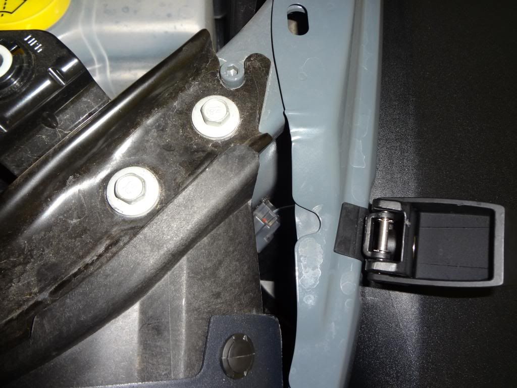

Eu tentei instalar as travas do capô Rampage antes e vi como seria difícil. Eu não tinha certeza de como faria isso.
Este é o "truque":
1. Remova a grade (muito fácil - puxe 6 pinos pretos ao longo da parte superior e puxe de baixo, depois gire os piscas um quarto de volta para removê-los)
2. Remova os faróis (muito fácil - remova 4 parafusos em cada um e desconecte)
3. Insira sua mão na abertura do farol para acessar a porca de 13 mm que prende a trava inferior no lugar. Você vai querer uma extensão de 3" para sua chave de fenda de 1/4" no lado do passageiro e uma extensão de 6" para sua chave de fenda de 1/4" no lado do motorista.
Remover a grade e os faróis torna esta instalação muito fácil!
#38 ·
Eu instalei o meu removendo a grelha. Foi fácil o suficiente de alcançar com os meus dedos e uma chave de boca. Quanto ao ajuste/alinhamento, no lado do capô, eu o ajustei usando o parafuso inferior para o ajuste, apertado. Em seguida, aparafusei o parafuso superior no capô com uma chave Allen. Antes de fazer isso dessa maneira, estava desalinhado e muito apertado ao travar as braçadeiras.
