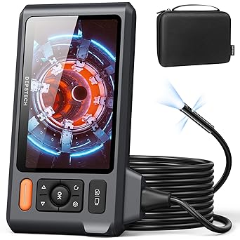

Por si sirve de algo, compré un endoscopio en Amazon ($80.00 y vale totalmente la pena) para inspeccionar la parte inferior de la carcasa/enfriador del filtro de aceite. Parece que el área problemática es donde el enfriador/carcasa del filtro se encuentra con el bloque. Creo que los sellos son el problema la mayor parte del tiempo, no el conjunto en sí. No es que el plástico esté ayudando, sin embargo.
Por si sirve de algo, compré un endoscopio en Amazon (80,00 $ y que vale totalmente la pena) para inspeccionar la parte inferior de la carcasa/enfriador del filtro de aceite. Parece que el área problemática es donde el enfriador/carcasa del filtro se encuentra con el bloque. Creo que los sellos son el problema la mayor parte del tiempo, no el conjunto en sí. No es que el plástico esté ayudando.
¿Tienes un enlace al endoscopio que compraste, suponiendo que funciona y estás contento con él? Los he mirado antes, pero siempre sentí que era una lotería si sería bueno.

¿Tienes un enlace al alcance que compraste, suponiendo que funciona y estás contento con él? Los he mirado antes, pero siempre sentí que era una lotería si sería bueno.
Creo que, sinceramente, todos son iguales dado ese rango de precios. Súper útil para ver exactamente lo que está pasando en los rincones y/o grietas de esos confines estrechos del motor.
