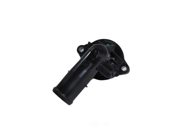

Na contact te hebben opgenomen met meerdere dealers in Canada en een landelijke backorder van 10.000 eenheden zonder ETA te hebben gevonden, bestelde ik een OEM Mopar thermostaathuis op eBay dat vanuit de VS werd verzonden.

Ik vraag me nog steeds af of dit onderdeel zal werken om onze plastic behuizingen te vervangen... Het lijkt voor dezelfde 3.6 te zijn die we hebben. Er is een extra sensor, maar ik vraag me af of die eruit gehaald en aangesloten kan worden?
Mijn behuizing is niet defect geraakt.
Het was de thermostaat zelf.
Hoewel sommige mensen wel storingen ervaren in de OEM-behuizing.
